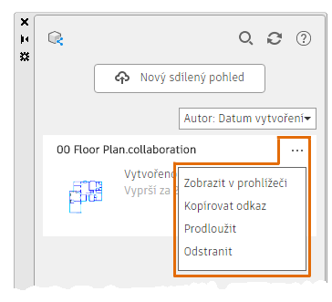

Paleta Sdílené pohledy nabízí způsob zobrazení sdílených pohledů výkresu a komentování či odpovídání na komentáře od kolegů a klientů přes jejich účet Autodesk Web & Mobile.
Zobrazí se následující možnosti.
Tlačítka fungují následujícím způsobem (zleva doprava):
Otevře váš prohlížeč na webové stránce prohlížeče Autodesk Viewer.
Vyhledá určený sdílený pohled.
Aktualizuje seznam sdílených pohledů.
Otevře systém nápovědy k tomuto tématu.
Spustí proces tvorby nového sdíleného pohledu. Zobrazí se dialog Sdílet pohled, který nabízí několik možností. Dále se extrahují data z výkresu a vytvoří se pohled, který bude dočasně odeslán do umístění na vašem účtu Autodesk Web & Mobile, vygeneruje se k němu odkaz a tento odkaz bude možné sdílet.
Každý sdílený pohled zobrazuje miniaturu a základní informace.
Zobrazí sdílené pohledy v určitém pořadí: podle data vytvoření, názvu nebo data vypršení platnosti.
Jakmile kliknete na obrázek miniatury v seznamu sdílených pohledů, rozbalí se a nabídne možnosti komentování, odpovědi na komentář nebo označení komentáře jako vyřešeného. Kliknutím na obrázek miniatury po rozbalení otevřete prohlížeč a zobrazíte sdílený pohled v prohlížeči Autodesk Viewer. Kliknutím na tlačítko Zpět se vrátíte do seznamu pohledů.
V nabídce Další je možné spravovat sdílené pohledy.
