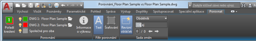

Zobrazí různé možnosti práce s výsledným výkresem porovnání.
Zobrazí se následující možnosti.
Jakmile vyberete dva soubory výkresů k porovnání a kliknete na možnost Porovnat, na pásu karet se zobrazí kontextová karta Porovnat.
Řídí pořadí zobrazení překrývajících se objektů ve výkresu výsledku porovnání.
Zobrazí název prvního souboru DWG.
Zobrazí název druhého souboru DWG.
Zobrazí informace o porovnávaných souborech výkresů. Informace je možné buď vložit do výkresu, nebo zkopírovat do schránky systému Windows.
Určuje, zda budou při porovnávání výkresů zahrnuty textové objekty.
Určuje, zda budou objekty šrafování zahrnuty při porovnávání výkresů.
Zobrazí revizní obláček kolem každé sady změn ve výsledném výkresu porovnání. Sady změn jsou stejné bez ohledu na to, zda se revizní obláčky zobrazí.
Zobrazí změny vytvořením jednoho obdélníkového revizního obláčku kolem každé sady změn.
