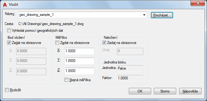

Určí název a pozici bloku nebo výkresu určeného k vložení.
VLOŽ (příkaz) Hledat
Umístění vložených bloků závisí na orientaci USS.
Určuje název bloku určeného k vložení nebo název souboru určeného k vložení jako blok.
Otevře dialog Vyberte výkresový soubor (standardní dialogové okno pro výběr souboru), kde můžete vybrat blok nebo výkresový soubor k vložení.
Udává cestu k bloku.
Slouží k vložení výkresu pomocí geografických dat jako reference.
Určuje, zda aktuální a připojený výkres obsahuje geografická data. Tato možnost je k dispozici, pouze pokud oba výkresy obsahují geografická data.
Zobrazí popis, který byl uložen s blokem.
Zobrazí náhled určeného bloku pro vložení. Ikona blesku v pravém dolním rohu náhledu označuje, že se jedná o dynamický blok. Ikona
udává, že blok je blokem poznámky.
Udává bod vložení bloku.
Pomocí polohovacího zařízení definuje bod vložení bloku.
Umožňuje ruční zadávání hodnot souřadnic X, Y a Z bodu vložení bloku.
Nastavuje hodnotu souřadnice X.
Nastavuje hodnotu souřadnice Y.
Nastavuje hodnotu souřadnice Z.
Určí měřítko vkládaného bloku. Zadání záporných hodnot faktorů měřítka X, Y a Z vkládá zrcadlový obraz bloku.
Pomocí polohovacího zařízení definuje měřítko bloku.
Umožňuje ručně zadat faktor měřítka bloku.
Umožňuje nastavit faktor měřítka na ose X.
Umožňuje nastavit faktor měřítka na ose Y.
Umožňuje nastavit faktor měřítka na ose Z.
Určuje jednotné měřítko pro souřadnice X, Y a Z.
Určuje úhel natočení vkládaného bloku v aktuálním USS.
Pomocí polohovacího zařízení definuje natočení bloku.
Umožňuje ručně zadat úhel otočení bloku.
Nastaví úhel natočení pro vkládaný blok.
Zobrazí informace o jednotkách bloku.
Určuje hodnotu INSUNITS (jednotky vložení) pro vkládaný blok.
Zobrazí faktor stupnice jednotek, který se vypočítá na základě hodnoty INSUNITS (jednotky vložení) bloku a výkresových jednotek.
Rozloží blok a vloží jednotlivé části bloku. Pokud je zaškrtnuto políčko Rozložit, můžete použít jen stejná měřítka zobrazení.
Složky bloku nakreslené v hladině 0 v ní zůstanou. Objekty s barvou DLEBLOK jsou bílé. Objekty s typem čáry DLEBLOK mají typ čáry CONTINUOUS.
