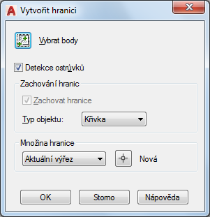

HRANICE (příkaz) Hledat
Zobrazí se následující možnosti.
Určí hranici z existujících objektů, které tvoří uzavřenou oblast kolem určeného bodu.
Určuje, zda příkaz HRANICE zjišťuje vnitřní uzavřené hranice nazývané ostrovy.
Určuje typ nového hraničního objektu. Příkaz HRANICE vytvoří hranici jako oblast nebo objekt typu křivka.
Definuje množinu objektů, které příkaz HRANICE analyzuje při definování hranice z určeného bodu.
Definuje množinu hranic od všech objektů v rozsahu aktuálního výřezu. Při výběru této možnosti budou zrušeny všechny aktuální množiny hranic.
Vyzve vás k zadání objektů, ze kterých chcete vytvořit množinu hranic. Při vytváření nové množiny hranic zahrne příkaz HRANICE pouze objekty, které lze použít k vytvoření oblasti nebo uzavřené křivky.
Další informace o možnostech v tomto dialogu naleznete v popisu příkazu ŠRAFY.
