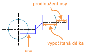

Aktualizace tématu: aktualizovány obrázky os. Středové značky a osy se používají jako referenční kóty ke středům děr a osám symetrie.
Středové značky a osy jsou asociativní objekty. Při přesunutí nebo úpravě asociovaných objektů se středové značky a osy odpovídajícím způsobem upraví. Středové značky a osy můžete od objektů odpojit nebo je k vybraným objektů znovu připojit.
Velikost středové značky a měřítko a typ vynášecích čar os je možné nastavit. Vynášecí čáry os je také možné vypnout.
Výběrem dvou lineárních segmentů můžete vytvořit asociativní osu.
