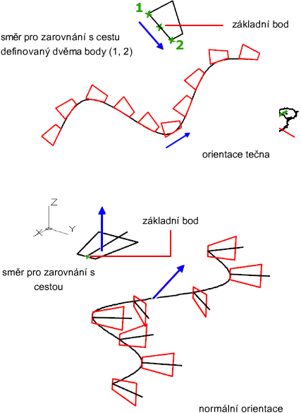

Pro asociativní pole určuje platnou vazbu (neboli klíčový bod), kterou mají zdrojové objekty použít k zarovnání s cestou. Pokud upravujete zdrojové objekty nebo trajektorii výsledného pole, zůstává základní bod pole shodný s klíčovým bodem zdrojových objektů.

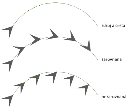

Určuje, jak jsou prvky pole zarovnány vzhledem k počátečnímu směru trajektorie.

Určuje, zda má být každá položka zarovnána, aby byla tečná ke směru trajektorie. Zarovnání je relativní vzhledem k orientaci první položky.
Určuje, zda se má zachovat původní směr Z položky, nebo zda mají být položky přirozeně nakloněny podél 3D trajektorie.
