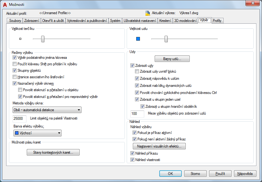

Nastavuje volby pro výběr objektů.
MOŽNOSTI (příkaz) Hledat
Zobrazí se následující možnosti.
Nastavuje velikost uchopovacího terčíku v pixelech nezávislých na zařízení. (Systémová proměnná PICKBOX)
U monitorů s rozlišením 4000 a vyšším je poměr mezi pixely a pixely nezávislými na zařízení (DIPs) následující:
Pixel = DIPs*DPI/96
U monitorů s nižším rozlišením (měřítko 100 % nebo 96 DPI) je toto nastavení v pixelech.
Výběrový kurzor je nástroj pro výběr objektů, který se zobrazuje v editačních příkazech.
Řídí nastavení související s metodami výběru objektů.
Určuje, zda můžete vybrat objekty před zadáním (výběr typu jméno-sloveso) nebo až po zadání příkazu. (Systémová proměnná PICKFIRST)
Mnoho, ale ne všechny editační a dotazovací příkazy podporují výběr podstatného jména/slovesa.
Určuje, zda následující výběrová množina nahradí aktuální výběrovou množinu, nebo je k ní přidána. (Systémová proměnná PICKADD)
Chcete-li rychle zrušit výběrovou množinu, nakreslete na prázdném místě výkresu výběrové okno.
Při výběru jednoho objektu z výběrové skupiny vybere celou výběrovou skupinu. Pomocí příkazu SKUPINA můžete vytvořit a pojmenovat množinu objektů pro výběr. (Systémová proměnná PICKSTYLE)
Určuje, které objekty budou vybrány, když vyberete asociativní šrafy. Je-li tato volba zapnutá, způsobí výběr asociativních šraf také vybrání hraničních objektů. (Systémová proměnná PICKSTYLE)
Inicializuje použití výběrového okna, pokud vyberete bod mimo objekt. (Systémová proměnná PICKAUTO)
Když nakreslíte výběrové okno zleva doprava, vyberou se objekty, které leží zcela uvnitř hranic okna. Při kreslení zprava doleva se vyberou i objekty, které protínají hranice daného okna.
Určuje metody výběru okna. (Systémová proměnná PICKAUTO)
Pokud je tato možnost vypnuta, můžete definovat výběrové okno kliknutím na dva samostatné body pomocí ukazovacího zařízení.
Pokud je tato možnost vybrána, můžete nepravidelný výběr nakreslit kliknutím a přetažením pomocí ukazovacího zařízení.
Pomocí rozevíracího seznamu změňte nastavení systémové proměnné PICKDRAG.
Určuje maximální počet objektů, které lze najednou změnit pomocí palety Vlastnosti a Rychlé vlastnosti. (Systémová proměnná PROPOBJLIMIT)
Zvýrazní objekty, na něž se umístí kurzor.
Zobrazí náhled výběru, jen když je aktivní příkaz a je zobrazena výzva Vyberte objekty. (Systémová proměnná SELECTIONPREVIEW)
Zobrazí náhled výběru, když nejsou aktivní žádné příkazy. (Systémová proměnná SELECTIONPREVIEW)
Zobrazí dialog Nastavení vizuálních efektů.
Určuje, zda lze zobrazit náhled výsledku aktivního příkazu. (Systémová proměnná COMMANDPREVIEW)
Určuje, zda lze zobrazit náhled změn aktuálně vybraných objektů, když najedete na rozevírací seznamy a galerie, ve kterých se nastavují vlastnosti. (Systémová proměnná PROPERTYPREVIEW)
Nastaví velikost čtverce sloužícího k zobrazení uzlu v pixelech nezávislých na zařízení.
Pixel = DIPs*DPI/96
(Systémová proměnná GRIPSIZE)
Uzly jsou malé čtverečky zobrazené na objektech poté, co byly vybrány.
Zobrazí dialog Barvy uzlů, ve kterém lze zadat barvy pro různé stavy a prvky uzlů.
Řídí zobrazení uzlů na vybraných objektech. Zobrazení uzlů ve výkresu výrazně ovlivní výkon. Pro optimalizaci výkonu tuto volbu vypněte. (Systémová proměnná GRIPS)
Řídí zobrazení uzlů v blocích. (Systémová proměnná GRIPBLOCK)
Zobrazí tipy pro uzly když kurzor najede nad uzel uživatelského objektu, který podporuje tipy uzlů. Tato volba nemá žádný vliv na standardní objekty. (Systémová proměnná GRIPTIPS)
Řídí zobrazení dynamické nabídky při zastavení nad multifunkčním uzlem. (Systémová proměnná GRIPMULTIFUNCTIONAL)
Povoluje cyklický výběr pomocí klávesy Ctrl pro multifunkční uzly. (Systémová proměnná GRIPMULTIFUNCTIONAL)
Zobrazí jeden uzel pro skupinu objektů. (Systémová proměnná GROUPDISPLAYMODE)
Zobrazí kolem hranic seskupených objektů hraniční obdélník. (Systémová proměnná GROUPDISPLAYMODE)
Potlačí zobrazení uzlů, pokud množina výběru obsahuje více než zadaný počet objektů. (Systémová proměnná GRIPOBJLIMIT)
Možný rozsah je od 1 do 32767. Výchozí nastavení je 100.
Zobrazí se dialog Možnosti stavu kontextové karty pásu karet, ve kterém lze nastavit výběr objektů pro zobrazení kontextových karet pásu karet.
