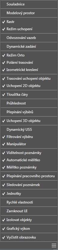

| Hledat | Přepínání pracovního prostoru | Změní aktuální pracovní prostor na prostor podle vašeho výběru. |
| Hledat | Sledování poznámek | Zapne sledování poznámek. Když je sledování poznámek zapnuto, systém zobrazí indikátor u všech neasociativních poznámek. |
| Hledat | Jednotky | Umožňuje nastavit výkresové jednotky pro aktuální výkres. |
| Hledat | Rychlé vlastnosti | Při výběru objektů zobrazí okno Rychlé vlastnosti. |
| Hledat | Zamknout UI, | Uzamkne pozici a velikost panelů nástrojů a ukotvitelných oken, například funkce DesignCenter a okna Vlastnosti. |
| Hledat | Grafický výkon | Povolí hardwarovou akceleraci pro využívání GPU nainstalované grafické karty místo využití procesoru počítače. |
| Hledat | Čistá obrazovka | Maximalizuje kreslicí plochu tak, že odebere pás karet, panely nástrojů a ukotvitelná okna s výjimkou příkazového okna. |
Poznámka: Toto tlačítko na stavovém řádku nahradí
, pokud je kreslicí plocha maximalizována.
Obnoví pás karet, panely nástrojů a ukotvitelná okna. |
| Hledat | Izolovat objekty | Umožňuje skrýt vybrané objekty na kreslicí ploše nebo zobrazit objekty, které byly předtím skryty. |
| Hledat | Přizpůsobení | Určuje, která tlačítka příkazů se mají zobrazovat na stavovém řádku. |
