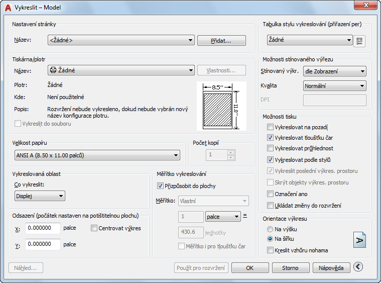

Příkaz pro výstup výkresu je PLOT a je k dispozici na panelu nástrojů Rychlý přístup.
Pokud chcete zobrazit všechny možnosti v dialogu Vykreslení, klikněte na tlačítko Další možnosti.
Jak vidíte, můžete použít mnoho nastavení a možností.

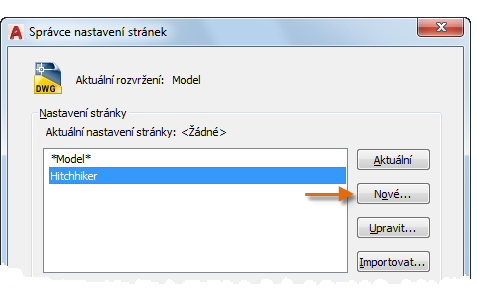

Chcete-li Správce nastavení stránek otevřít, klikněte pravým tlačítkem na kartu Model nebo Rozvržení a vyberte položku Správce nastavení stránek. Příkaz je VZHLEDSTR.
Ke každé kartě rozvržení ve výkresu může být přiřazeno nastavení stránky. To je užitečné při použití více než jednoho výstupního zařízení nebo formátu, nebo pokud máte několik rozvržení s jinou velikostí listu ve stejném výkresu.
Chcete-li vytvořit nový vzhled stránky, klikněte na položku Nový a zadejte název nového vzhledu stránky. Dialog Nastavení stránky, který se zobrazí jako další, vypadá jako dialog Vykreslení. Vyberte všechny možnosti a nastavení, které chcete uložit.

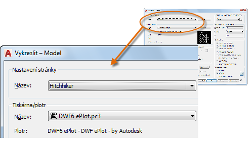

Pokud jste připraveni provést vykreslení, můžete jednoduše zadat název nastavení stránky v dialogu Vykreslení a všechna nastavení vykreslení se obnoví. Na následujícím obrázku je dialog Vykreslení nastaven na použití nastavení stránky Rychlý přehled, která bude jako výstupní soubor používat DWF (Design Web Format), nikoli tisk na plotru.

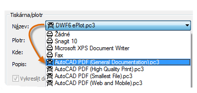

V následujícím příkladu je ukázáno, jak lze vytvořit nastavení stránky určené k vytváření souborů PDF.
V rozevíracím seznamu Tiskárna/plotr, vyberte možnost AutoCAD PDF (General Documentation).pc3:

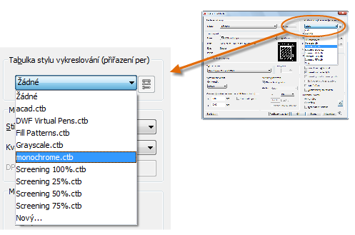

Tabulka stylu vykreslování poskytuje informace o zpracování barev. Barvy, které na monitoru vypadají dobře, nemusejí být vhodné pro soubor PDF nebo pro tisk. Můžete například vytvořit barevný výkres, ale černobílý výstup. Následující postup slouží k určení černobílého výstupu:
