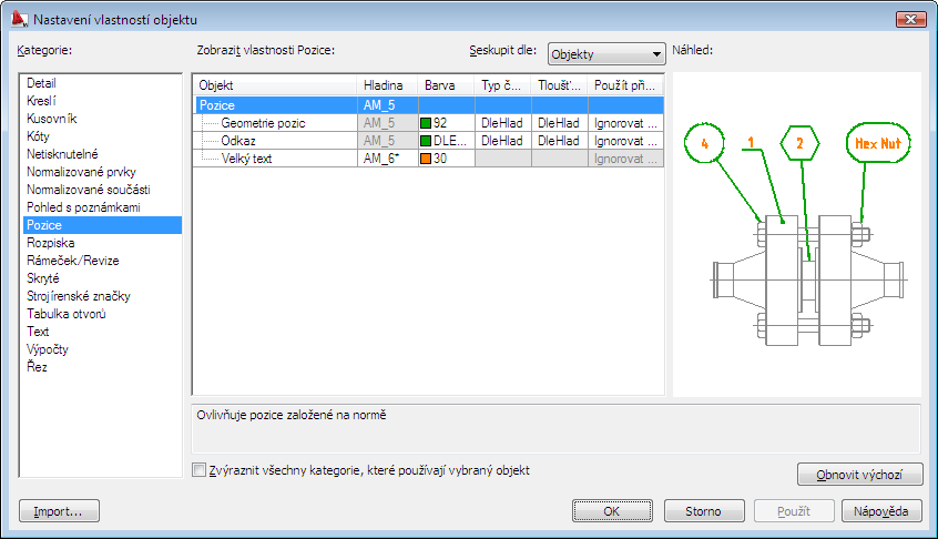

V dialogu Nastavení vlastností objektů můžete předdefinovat vlastnosti objektů vytvářených příkazy aplikace AutoCAD Mechanical toolset.
Některé příkazy aplikace AutoCAD Mechanical toolset vytvářejí základní objekty, zatímco jiné příkazy vytvářejí složené objekty, které sestávají z několika základních objektů.
Například příkaz AMTEXT5 vytváří text, což je základní objekt. Příkaz AMBALLOON vytváří pozice, což jsou složené objekty sestávající ze tří základních objektů: textu, odkazových čar a geometrie pozic.
V dialogu Nastavení vlastností objektů můžete předdefinovat vlastnosti jak složených, tak základních objektů. Složené objekty jsou zobrazeny ve stromové struktuře společně se základními objekty, ze kterých sestávají a které jsou vypsány pod nimi. Když vyberete některý objekt, zvýrazní panel s náhledem v dialogu odpovídající geometrii nakreslené ukázky, a poskytne vám tak grafický příklad způsobu použití objektu. Vlastnosti každého objektu můžete předdefinovat podle potřeby.
Základní objekty jsou často použity v několika složených objektech. Například objekt odkazové čáry se používá v pozicích i ve strojírenských značkách. Pokud tedy změníte některou vlastnost odkazové čáry (například barvu čáry), ovlivní to jak pozice, tak strojírenské značky.
