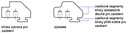

Zaoblit lze všechny vrcholy křivky najednou.
Poznámka:
Zaobleny jsou pouze segmenty, které jsou dost dlouhé na to, aby se do nich zaoblení vešlo.

Zadejte písmeno K jako křivka.
Na pásu karet na panelu Možnosti zaoblení zkontrolujte velikost zaoblení. Změna poloměru zaoblení:
Klikněte na
<aktuální kartu>
panel Možnosti zaoblení
rozevírací seznam Velikost zaoblení
Hledat
V rozevíracím seznamu vyberte požadovanou velikost zaoblení.
Klikněte na prázdný prostor na kreslicí ploše.
Vyberte křivku.
