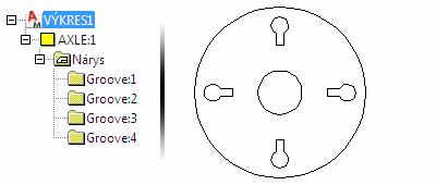

Příklad použití složky
V tomto příkladu složka Drážka:1 obsahuje horní drážku a je seřazena tak, aby vytvořila ostatní. Vzhledem k tomu, že jsou složky asociativní, jsou při změně jedné drážky aktualizovány všechny drážky.
