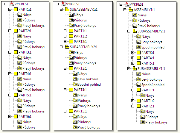

Prohlížeč Mechanical organizuje součásti a sestavy do hierarchické struktury pomocí vizuální reprezentace ve formě stromu.
Prohlížeč Mechanical je praktický nástroj umožňující spouštění mnoha operací souvisejících se strukturou. Podporuje operace přetažení a kontextové nabídky, v nichž můžete snadno zvýrazňovat, zoomovat, upravovat vlastnosti, měnit viditelnost a vytvářet, odstraňovat a vkládat objekty struktury.
Příklady prohlížečů aplikace AutoCAD Mechanical

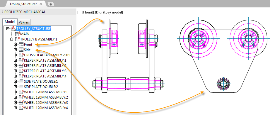

Příklad pohledů komponenty
Každá komponenta obsahuje nejméně jednu složku pohledu. V tomto příkladu obsahuje komponenta sestavy TROLLEY B ASSEMBLY dva pohledy komponenty.

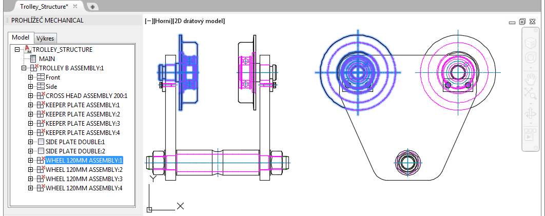

Příklad postupu výběru uzlu komponenty pro zvýraznění geometrie komponenty
Pokud vyberete uzel komponenty, geometrie komponenty se zvýrazní.

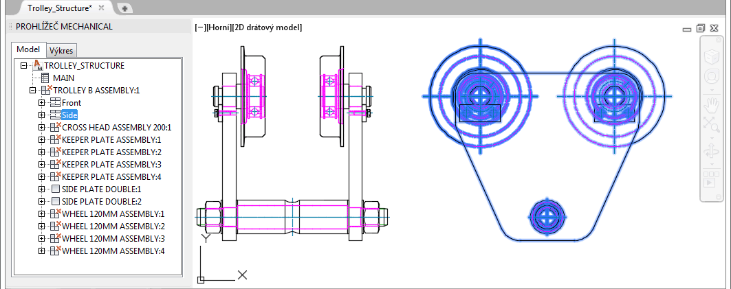

Příklad postupu výběru pohledu komponenty pro zvýraznění geometrie pohledu
Pokud vyberete pohled komponenty, geometrie pohledu se zvýrazní.

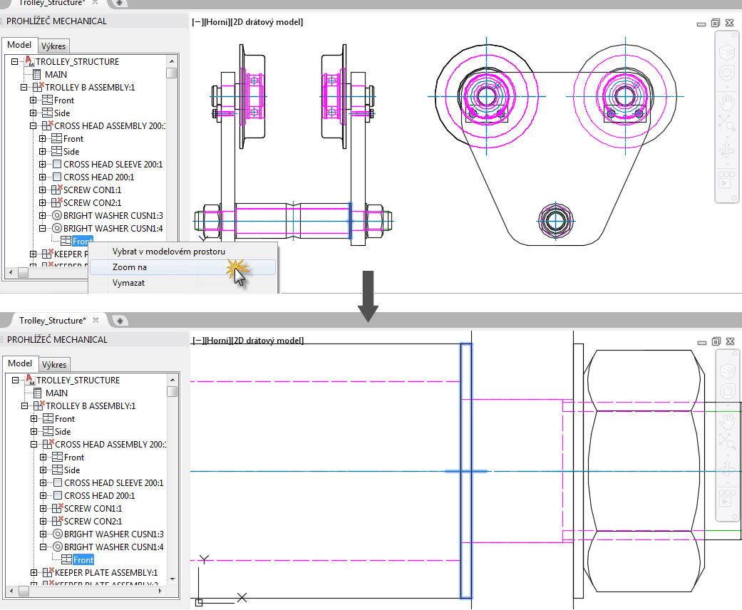

Příklad postupu zoomování určité komponenty v prohlížeči
Po kliknutí pravým tlačítkem na komponentu, pohled komponenty nebo složku v prohlížeči Mechanical a výběru možnosti Zoomovat se na kreslicí ploše zobrazí odpovídající objekt v největší možné velikosti.
