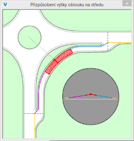

Diagram vlastností okružní křižovatky slouží k vysvětlení pojmů. Kliknutím na tlačítko Diagram jej zobrazíte a dalším kliknutím skryjete. Při klikání v různých polích se zobrazení diagramu mění podle vybraných parametrů.
Příklad zobrazení diagramu
