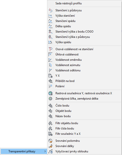

Transparentní příkazy lze spustit pomocí karty Transparentní příkazy na pásu karet, místní nabídky, panelu nástrojů nebo zadáním příkazu.
