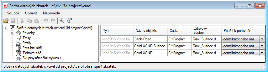

Editor datových zkratek je samostatná aplikace, s jejíž pomocí můžete bezpečně a efektivně upravovat několik souborů XML zkratek. Pokud například přesunete celý projekt z jedné pracovní složky do jiné, můžete pomocí editoru datových zkratek aktualizovat cesty k objektům datových zkratek.
V editoru datových zkratek jsou v datovém stromu, umístěném na levé straně, zobrazeny všechny datové zkratky ve vybrané projektové složce. Chcete-li vybrat jinou složku, klikněte na položku nabídky Soubor Otevřít.
Rastrová tabulka na pravé straně zobrazuje vlastnosti jednotlivých datových zkratek. Ke každé datové zkratce můžete změnit název nebo cestu objektu. Je také možné určit, zda bude při vytváření shody s datovou zkratkou použit identifikátor (softwarové ID) nebo název zdrojového objektu.
Okno editoru datových zkratek

K rychlé záměně textových řetězců v názvech datových zkratek, cest nebo zdrojových výkresů použijte příkaz Vyhledat a nahradit nabídky Upravit editoru datových zkratek.
V tabulce zkratek nastavte sloupec Použít k porovnání ke spojení datových zkratek se zdrojovými objekty pomocí názvu nebo identifikátoru zdrojového objektu, případně obojího. Identifikátor objektu je jedinečný identifikátor používaný systémem. Uživatelé jej nemohou změnit, takže se jedná o nejspolehlivější atribut porovnání v případě, že dojde ke změně názvu objektu.
Jedna ze situací, ve kterých by se používalo porovnání podle názvu je odstranění objektu, jeho opětovné použití a následné použití stejného názvu. Nový objekt má jiný identifikátor, ale pokud použijete možnost porovnání podle názvu, staré datové zkratky budou automaticky odkazovat na nový objekt.
