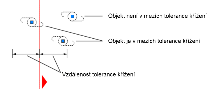

Možnosti křížení
Tolerance křížení
Určuje maximální vzdálenost od stopy příčného řezu, ve které se objekt může nacházet, aby se zobrazil jako křížení.
Poznámka: Tolerance křížení neplatí pro 3D tělesa, 3D křivky, návrhové linie ani polygony zaměření, u kterých se za křížení považuje pouze protnutí se stopou příčného řezu.
Pokud se například tato hodnota nastaví na jednu stopu, může se uzel těžiště objektu nacházet ve vzdálenosti jedné stopy od stopy příčného řezu, a stále být v zobrazení příčného řezu zobrazen jako křížení.
Pokud se tato hodnota nastaví na nulu, musí se uzel těžiště objektu nacházet přesně na stopě příčného řezu, jinak se v zobrazení příčného řezu jako křížení nezobrazí.
Maximální hodnota, kterou pro toto nastavení můžete určit, je 15 stop nebo 5 metrů.

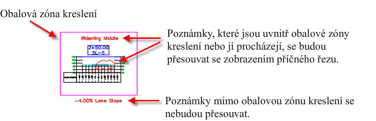

Obalová zóna kreslení
Poznámka: Tato skupina vlastností se zobrazí, pokud získáte přístup k nastavením z příkazů CreateMultipleSectionView nebo CreateSectionView.
Prvky kreslení, které jsou přidány tak, aby zcela nebo alespoň zčásti ležely uvnitř obalových zón kreslení, jsou svázány se zobrazeními příčných řezů a při přesunutí těchto zobrazení se přesouvají spolu s nimi.
Další informace najdete v části O obalových zónách kreslení pro zobrazení příčných řezů.
K zadání výchozích hodnot okrajů obalové zóny kreslení použijte při vytváření zobrazení příčných řezů následující nastavení.
Nad rastrem / Pod rastrem
Určuje velikost místa pro obalovou zónu kreslení nad rastrem zobrazení příčného řezu a pod ním.
Nalevo od rastru / Napravo od rastru
Určuje velikost místa pro obalovou zónu kreslení napravo a nalevo od rastru zobrazení příčného řezu.
Poznámka: Po vytvoření zobrazení příčného řezu s obalovou zónou kreslení můžete pomocí uzlů pro úpravy změnit velikost obalové zóny kreslení.
