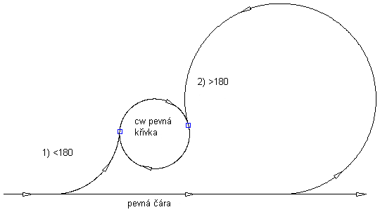

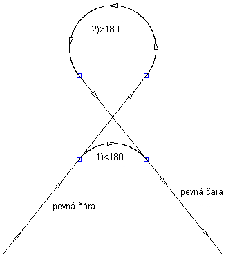

Následující ilustrace ukazuje volný oblouk mezi dvěma pevnými tečnami. Existují dvě řešení založená na sevřeném úhlu oblouku:

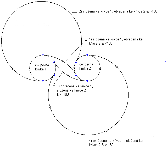

Následující ilustrace ukazuje volný oblouk mezi dvěma pevnými oblouky ve směru hodinových ručiček:

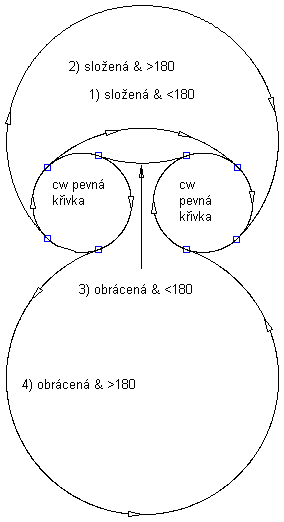

Následující ilustrace ukazuje plovoucí oblouk mezi pevým obloukem hodinových ručiček a pevným obloukem proti směru hodinových ručiček:

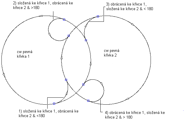

Následující ilustrace ukazuje plovoucí oblouk mezi překrývajícím obloukem ve směru hodinových ručiček a obloukem proti směru hodinových ručiček:

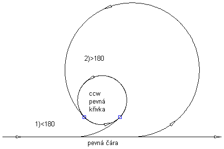

Následující ilustrace ukazuje plovoucí oblouk mezi úsečkou a obloukem ve směru hodinových ručiček (vlevo) s určeným poloměrem:
Následující ilustrace ukazuje plovoucí oblouk mezi úsečkou a obloukem proti směru hodinových ručiček (vlevo) s určeným poloměrem:
