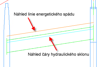

Grafický náhled v zobrazení profilu
Pomocí těchto nastavení můžete určit barvu dočasných grafických objektů, pomocí nichž je v zobrazení profilu zobrazen náhled výsledků analýzy.
Na následujícím obrázku je v náhledu znázorněn detail linií energetického spádu a čar hydraulického sklonu.
Čára hydraulického sklonu
Určuje barvu, která má být v zobrazení profilu použita k označení čáry hydraulického sklonu.
Linie energetického spádu
Určuje barvu, která má být v zobrazení profilu použita k označení linie energetického spádu.
