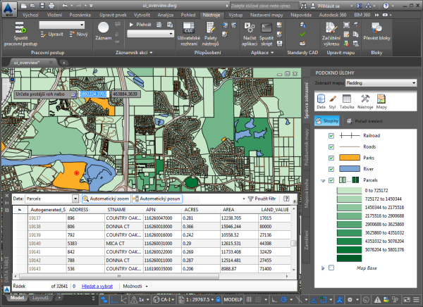

Tato mapa je opatřena hladinami Správce zobrazení pro železnice, silnice, parky, řeku a parcely. Každá je stylizovaná odlišně. Informace o jednotlivých součástech okna aplikace AutoCAD Map 3D toolset naleznete v lekci 2: Rychlá prohlídka AutoCAD Map 3D Toolset.
