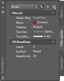

Klasifikace objektů pro objekty výkresů
Když vytvoříte objekt pomocí klasifikace objektů, získá objekt automaticky vlastnosti a hodnoty ze své třídy objektů. Klasifikace udržuje konzistenci a zavádí standardy ve výkresech.
Zobrazí se karta Třída objektu na paletě Vlastnosti asociované se třídou vybraného objektu.

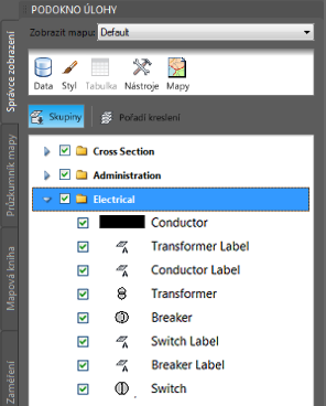

Průmyslové modely relačních dat
V průmyslových modelech se používají pravidla a vztahy k zajištění shody prvků s určitou normou. I v případě, že neukládáte data do relační databáze, lze výkres průmyslového modelu použít k vyzkoušení si kreslení založeného na pravidlech. Například pokud pravidlo určuje, že všechny transformátory je nutné umístit na sloupy, model zajistí, že transformátor nebude vytvořen v jiném umístění. V tomto případě jsou průmyslové modely podobné Klasifikaci výkresu.
