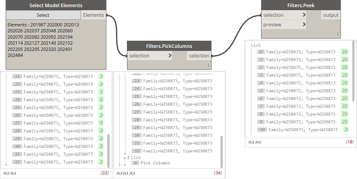

Filters.PickColumns Definuje způsob filtrování objektů z výběru: extrahovat z výběru všechny sloupy. |
| Knihovna | Dynamo4AM → Utilities → FilterElements | |
| Vstup | výběr | Libovolný seznam objektů a výkaz filtrování, pokud je definován. |
| Výstup | výběr | Seznam objektů a výkaz filtrování včetně řádku, který provede extrahování sloupů z výběru. |
| Poznámky |
Tento uzel nefiltruje prvky, ale zjednoduší vstupní seznam a přidá štítek filtrování na jeho konec. Filtrování bude provedeno uzly posunu. Filtrování také může provést uzel Filters.Peek. |
