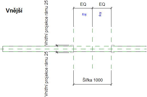

    Nová rodina se otevře v Editoru rodin. Pro většinu rodin se zobrazí 2 nebo více přerušovaných zelených čar. To jsou referenční roviny nebo pracovní roviny, které se používají při vytváření geometrie rodiny.
