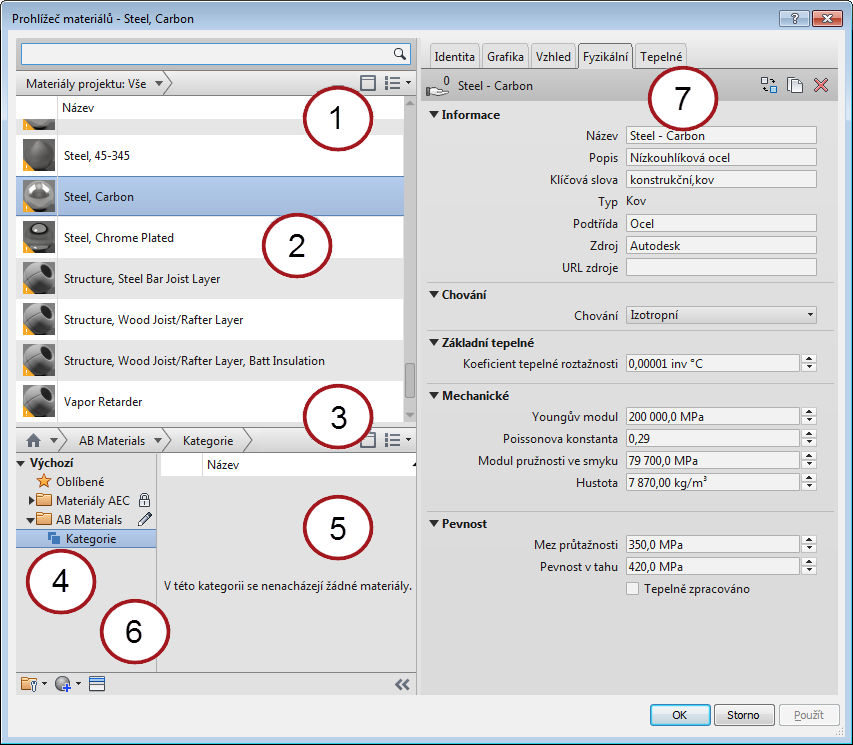

Prohlížeč materiálů
Knihovny lze dále členit přidáním kategorií a přesouváním materiálů do kategorií. Knihovny dodané společností Autodesk obsahují mnoho kategorií materiálů uspořádaných podle typu, například Beton, Kov a Sklo. Uživatelem vytvořené knihovny a kategorie mohou odrážet různé způsoby organizace, například názvy projektů nebo použití. Knihovna materiálů projektu AB na obrázku obsahuje kategorii stavba.
Chcete-li pracovat s knihovnami, otevřete Prohlížeč materiálů kliknutím na kartu Správa
panel Nastavení
(Materiály).
| Oblast | Funkce |
| 1 | Tlačítko panelu knihovny Zobrazit/skrýt a nabídka nastavení materiálů projektů : Tato dvě tlačítka umožňují upravit pohled na materiály projektů a panel knihovny materiálů v okně Prohlížeč materiálů. Panel knihovny níže lze zobrazit nebo skrýt kliknutím na tlačítko Zobrazit/skrýt na panelu knihovny. Je možné, že budete potřebovat panel knihovny skrýt, abyste získali více prostoru pro zobrazení materiálů projektů. Pomocí možností nabídky nastavení materiálů projektů lze filtrovat zobrazení materiálů uvedených v seznamu materiálů projektů.
| 2 | Seznam materiálů projektů: Zobrazí materiály v aktuálním projektu, ať jsou použity na objekty nebo ne. Kliknutím pravým tlačítkem na materiál v seznamu zobrazíte nabídku běžných úkolů, například Přejmenovat, Duplikovat a Přidat do knihovny. |
| 3 | Tlačítko Zobrazit/skrýt knihovnu a nabídka nastavení knihovny : Tato dvě tlačítka umožňují upravit způsob zobrazení knihoven a jejich materiálů v okně Prohlížeč materiálů. Kliknutím na tlačítko Zobrazit/skrýt na panelu knihovny zobrazíte nebo skryjete strom knihovny. Je možné, že budete potřebovat strom knihovny skrýt, abyste získali více prostoru pro zobrazení materiálů knihovny. Pomocí možností nabídky nastavení knihovny lze filtrovat zobrazení materiálů uvedených v seznamu materiálů knihovny.
| 4 | Seznam knihovny: Zobrazí otevřené knihovny a kategorie (třídy) v rámci knihoven. |
| 5 | Seznam materiálů knihovny: Zobrazí materiály v knihovně nebo kategorii (třídu) vybrané v seznamu knihovny. |
| 6 |
Panel nástrojů Prohlížeče materiálů: Poskytuje ovládací prvky pro správu knihoven, tvorbu nových nebo duplikaci existujících materiálů nebo otevírání a zavírání Prohlížeče položek. |
| 7 | Když je materiál vybrán v seznamu knihovny (levé podokno), v pravém podokně se zobrazí karty (položky) asociované s tímto materiálem. Pohled na vlastnosti a položky materiálů zobrazíte kliknutím na karty (například Identita nebo Vzhled). Při zobrazení materiálů v knihovnách jsou vlastnosti určeny pouze ke čtení. |

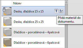

Chcete-li přidat materiál do aktuálního projektu, nejprve materiál najděte v existující knihovně a poté použijte jednu z těchto metod:
Přidat do
Materiály dokumentu.
umístěné vpravo od materiálu.
Chcete-li kopírovat materiál do knihovny, použijte jednu z následujících metod:
Přidat do
<název knihovny>.
Pokud kopírujete materiál do knihovny, kde již existuje jiný materiál se stejným názvem, zobrazí se dotaz, zda chcete přepsat verzi v cílovém umístění nebo zachovat obě. Pokud zachováte obě verze, k názvu materiálu, který kopírujete, je připojeno číslo, například Porcelán, slonová kost(2).
