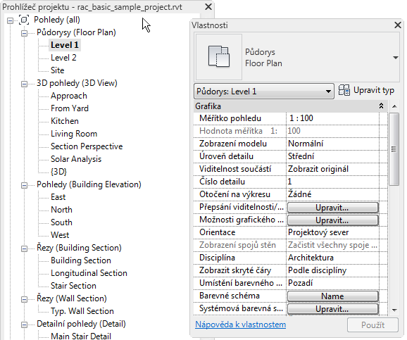

Ukotvitelné okno sdílí jednu nebo více hran s přilehlými okny a panely nástrojů. Pokud se sdílená hrana přesune, okno změní tvar. Také je možné přesunout okna kamkoli na obrazovce, případně je přesunout na jiný monitor.
Neukotvené okno je okno, které bylo odděleno od okna aplikace. Každé neukotvené okno lze podle potřeby posunovat po obrazovce nebo obrazovkách. U neukotvených oken může být změněna velikost a mohou být seskupeny.
Tip: Můžete rychle ukotvit a zrušit ukotvení oken dvojitým kliknutím na záhlaví daného okna.

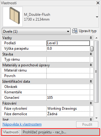

Seskupení oken
Při seskupení oken bude více oken zabírat stejný prostor na obrazovce. Při seskupení je každé okno označeno kartou ve spodní části skupiny. Ve skupině klikněte na kartu k zobrazení daného okna. Podle potřeby můžete seskupit nebo zrušit seskupení oken.
Poznámka: Je možné seskupovat okna uživatelského rozhraní (například Prohlížeč projektu a paletu Vlastnosti) a
seskupovat pohledy, není však možné vytvořit skupinu, která obsahuje jak okna uživatelského rozhraní, tak pohledy.
Na následujícím obrázku jsou seskupeny Prohlížeč projektu a paleta Vlastnosti. Všimněte si, že paleta Vlastnosti je na obrázku aktivní kartou.
