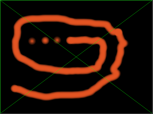

Die Zusammensetzung bzw. Paint-Struktur, die Sie in Combustion erstellen, erscheint auf dem Objekt in den Ansichtsfenstern von 3ds Max und im Musterfeld des Materials mit dem Combustion-Map. Name und Pfad des Arbeitsbereichs werden dem Material zugewiesen und auf der Schaltfläche "Projekt" im Rollout "Combustion-Parameter" des Materials angezeigt.

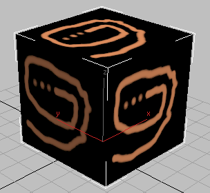

Sie können zum Beispiel den Paint-Operator in Combustion verwenden. Wenn Sie die Maustaste loslassen, wird die Mausbewegung auf dem 3ds Max-Objekt angezeigt.
Der Paint-Operator in Combustion
Mit Paint bearbeitetes Objekt in 3ds Max

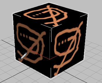

- Aktivieren Sie im Material-Editor von 3ds Max im Rollout "Combustion-Parameter" im Bereich "Dynamische Bearbeitung" die Option "Paint".
Im Ansichtsfenster von 3ds Max wird ein Stift-Cursor angezeigt. Ziehen Sie den Cursor über das Objekt, um es mit Paint zu bearbeiten.
Wenn Sie den Cursor loslassen, erscheint das Paint-Objekt auch in Combustion.

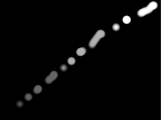

So erstellen Sie ein 3D-Verschiebungs-Map
In 3ds Max funktioniert der Modifikator "3D-Verschiebung" wie ein Kraftfeld, das die Geometrie eines Objekts verschiebt und verformt. Sie können seine variable Kraft direkt vom Gizmo des Modifikators aus, von einem Bitmap-Bild oder von einem Arbeitsbereich in Combustion aus anwenden.
Zum Generieren der Verschiebung wird die Graustufenkomponente des Bilds verwendet. Hellere Farben im zweidimensionalen Bild bewirken eine stärkere Hervorhebung als dunklere Farben, sodass es zu einer dreidimensionalen Verschiebung der Geometrie kommt.
- Wählen Sie in 3ds Max das Objekt aus, auf das Sie das 3D-Verschiebungs-Map anwenden möchten.
Im Beispiel wird die Verschiebung auf ein quaderförmiges Grundkörperobjekt angewendet.
Erhöhen Sie im Rollout "Parameter" des Objekts die Anzahl der Segmente für Länge und Breite. Je exakter die Anzahl der Segmente mit der Auflösung des 3D-Verschiebungs-Maps übereinstimmt, desto präziser wird das Ergebnis.
Im Beispiel führt eine Einstellung von 150 mal 150 zu guten Ergebnissen.
- Wenden Sie den Modifikator "3D-Verschiebung" an: Wählen Sie in der Modifikatorgruppe aus der Dropdown-Liste der Modifikatoren die Option "3D-Versch." aus.
- Klicken Sie im Rollout "Parameter" im Bereich "Bild" auf die Map-Schaltfläche.
- Daraufhin erscheint die Material-/Map-Übersicht. Wählen Sie "Combustion", und klicken Sie auf "OK".
Auf der Map-Schaltfläche steht jetzt "Map Nr. 1 (Combustion)".
- Öffnen Sie den Material-Editor, klicken Sie dann auf die Schaltfläche "Map Nr. 1 (Combustion)", und ziehen Sie sie auf ein unbenutztes Musterfeld im Material-Editor.
Das Dialogfeld "Map-Instanz/-Kopie erstellen" wird angezeigt.
- Wählen Sie "Instanz", und klicken Sie auf "OK".
- Klicken Sie im Material-Editor im Rollout Combustion-Parameter auf Bearbeiten.
Dadurch starten Sie Combustion. Setzen Sie im Dialogfeld "Neu" den Typ auf "Paint", und erstellen Sie ein Graustufenbild, das Sie als Verschiebungs-Map verwenden können. Weitere Informationen hierzu finden Sie im Combustion-Benutzerhandbuch.
- Erhöhen Sie in 3ds Max im Rollout "Parameter" des Modifikators die Verschiebungsstärke.
Während Sie die Stärke erhöhen, können Sie das resultierende 3D-Verschiebungs-Map auf dem ausgewählten Objekt sehen.

- Malen
- Wenn diese Option aktiviert ist, wird in den Ansichtsfenstern von 3ds Max ein Paint-Cursor angezeigt. Sie können die 3D-Geometrie dann direkt mit Paint bearbeiten. Wenn Sie den Cursor im Ansichtsfenster von 3ds Max über die Geometrie ziehen, werden in Combustion die bearbeitenden Mausbewegungen erzeugt.
- Auf UV beschränken
- Wenn diese Option aktiviert ist, werden die bearbeitenden Mausbewegungen auf die Grenzen innerhalb der UV-Mapping-Koordinaten beschränkt. Wenn Paint-Mausbewegungen auf einem Objekt wie einem Quader unbeschränkt sind, kann es vorkommen, dass Sie beim Überschreiten der Map-Kante auf die andere Seite des Maps springen. Dadurch wird das Ergebnis fehlerhaft. Aktivieren Sie "Auf UV beschränken", um dies zu vermeiden.
Verwenden Sie die Option "Auf UV beschränken" immer dann, wenn Sie Quader und andere Objekte mit planaren Maps mit Paint bearbeiten. Deaktivieren Sie diese Option, wenn Sie kugelförmige Maps oder sonstige Stellen mit Paint bearbeiten möchten, an denen das Mapping einen Pol aufweist (an dem die Kanten des Maps zu einem einzigen Punkt konvergieren).
- Ausgewählte Flächen
- Beschränkt das Combustion-Bild auf die ausgewählten Flächen. Dadurch erhalten Sie zusätzliche Kontrolle bzw. die Möglichkeit einer Maskierung auf der Grundlage von Flächen anstelle des UV-Mapping.
