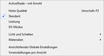

Ansichtsfensterschattierung – Beschriftungsmenü: Nitrous-Ansichtsfenster
Verwenden Sie dieses Menü, um Optionen zur Beeinflussung der visuellen Qualität sowie globale Ansichtsfenster-Einstellungen für Nitrous-Ansichtsfenster auszuwählen.
Menü "Schattierung" - Nitrous

ActiveShade
Versetzen Sie das Ansichtsfenster in den ActiveShade-Modus, um eine Rendervoransicht anzuzeigen, in der Sie sehen können, wie sich Änderungen an den Lichtquellen oder Materialien auf Ihre Szene auswirken. Wenn Sie Änderungen vornehmen, aktualisiert ActiveShade interaktiv die gerenderten Lichtquellen und Materialien. Die Menüoption zeigt auch den aktuell von ActiveShade verwendeten Renderer auf oder gibt an, ob derzeit ein inkompatibler Renderer eingestellt ist.
Anders als bei früheren Versionen ist ActiveShade im Ansichtsfenster nunmehr vollständig interaktiv, sodass Scheitelpunkte und Transformationen direkt angewendet werden können.
Anmerkung: Es kann jeweils nur ein Ansichtsfenster auf ActiveShade eingestellt sein. Bei Einstellung eines weiteren Ansichtsfensters auf ActiveShade wird jegliches zuvor eingestellte Ansichtsfenster aus dem Modus entfernt.
Hohe Qualität
Wendet Einstellungen für qualitativ hochwertige Schattierung, Beleuchtung und andere Ansichtsfenster-Vorschaueffekte an.
Standard
Wendet Einstellungen für qualitativ standardmäßige Schattierung, Beleuchtung und andere Ansichtsfenster-Vorschaueffekte an.
Leistung
Wendet leistungsoptimierende Einstellungen für Schattierung, Beleuchtung und andere Ansichtsfenster-Vorschaueffekte an.
DX-Modus
Verwendet DirectX-(Direct3D-)Shader für Vorschaueffekte in Ansichtsfenstern. Verwenden Sie DX-Modus beim Arbeiten mit DirectX-Shader-Materialien.
Licht und Schatten
Zeigt ein Untermenü mit Optionen für die Vorschau von Beleuchtung und Schatten an.
Materialien
Zeigt ein Untermenü mit Optionen für die Materialanzeige an.
Ansichtsfenster Globale Einstellungen
Öffnet das Dialogfeld Ansichtsfenster konfigurieren.
Voreinstellungen pro Ansicht
Öffnet das Dialogfeld Ansichtsfenster-Einstellung und -Voreinstellung, in dem Sie eine benutzerdefinierte Qualitätsvoreinstellung festlegen können.
Anmerkung: Die Einstellungen der vier vorgegebenen Qualitätsmodi können nicht angepasst werden. Wenn Sie Einstellungen eines vorhandenen Modus ändern, wird ein benutzerdefinierter Modus erstellt und zu dem Menü hinzugefügt.
