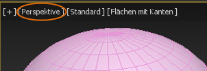

Menü Ansichtsfenster-Blickpunktbeschriftung
Verwenden Sie dieses Menü zum Ändern des aktiven Blickpunkts und Aktivieren anderer integrierter Ansichtsfenster-Elemente.
Menü "Blickpunkt"

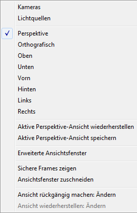

Blickpunktoptionen
Mit den folgenden Menübefehlen können Sie den aktuellen Blickpunkt im ausgewählten Ansichtsfenster angeben:
  • Perspektive
    Tastaturbefehl: P
  • Ortografisch
    Tastaturbefehl: U
  • Oben
    Tastaturbefehl: T
  • Unten
    Tastaturbefehl: B
  • Vorn
    Tastaturbefehl: F
  • Zurück
  • Nach Links
    Tastaturbefehl: L
  • Nach Rechts
Aktive Ansicht wiederherstellen
Stellt die aktuell gespeicherte aktive Ansicht wieder her.
Aktive Ansicht speichern
Speichert die aktive Ansicht in einem internen Puffer. Wenn Sie eine Szene nicht in einer Kamera-Ansicht aufgezeichnet haben, können Sie das Aussehen des Ansichtsfensters mit Aktive Ansicht speichern festhalten. Die gespeicherte aktive Ansicht wird zusammen mit der Szenendatei gespeichert.
Erweiterte Ansichtsfenster
Zeigt das Untermenü "Erweiterte Ansichtsfenster" mit zusätzlichen Ansichtsfensteroptionen an.
Sichere Frames zeigen
Aktiviert bzw. deaktiviert die Anzeige der sicheren Frames. Sichere Frames werden im Dialogfeld Ansichtsfenster konfigurieren definiert. Das Seitenverhältnis der sicheren Frames entspricht den Einstellungen für Höhe und Breite Ihrer Renderausgabe.
Tastaturbefehl: Umschalt+F
Ansichtsfenster zuschneiden
Mit dieser Funktion können Sie interaktiv einen Nah- und Fernbereich für die Sichtbarkeit des Ansichtsfensters festlegen. Geometrie innerhalb des Ansichtsfenster-Schnittbereichs wird angezeigt. Flächen außerhalb dieses Bereichs werden nicht angezeigt. Diese Funktion ist hilfreich bei komplexen Szenen, in denen Sie ausgeblendet Details bearbeiten möchten.
Diese Option fungiert als Ein-/Ausschalter: Wenn Sie sie das erste Mal auswählen, wird "Ansichtsfenster zuschneiden" aktiviert. Wenn Sie die Option ein zweites Mal auswählen, wird "Ansichtsfenster zuschneiden" deaktiviert usw.
Wenn Sie "Ansichtsfenster zuschneiden" aktivieren, werden im Ansichtsfenster rechts zwei gelbe Schieberegler in Pfeilform angezeigt. Durch Anpassen des unteren Pfeils richten Sie den Nahbereich ein, durch Anpassen des oberen Pfeils den Fernbereich. Die Teilstriche auf dem Schieberegler "Bereich" zeigen die Grenzen des Ansichtsfensters an.
Sie können auch "Ansichtsfenster zuschneiden" im Dialogfeld "Ansichtsfenster konfigurieren" aktivieren bzw- deaktivieren.
Kamera auswählen/Licht auswählen
Wenn im Ansichtsfenster eine Kamera- oder eine Lichtansicht dargestellt wird, wird diese Option angezeigt. Damit können Sie das Kamera- oder Lichtobjekt, das die Ansicht darstellt, auswählen.
Kameraziel auswählen/Lichtziel auswählen
Wenn im Ansichtsfenster eine Kamera- oder eine Lichtansicht dargestellt wird und diese Kamera oder Lichtquelle ein Ziel hat, wird diese Option angezeigt. Damit können Sie das Zielobjekt für die Kamera oder das Licht auswählen, das mit der Kamera oder dem Licht verbunden ist, die bzw. das die Ansicht darstellt.
Ansichtswechsel rückgängig
Macht die letzte Änderung im Ansichtsfenster rückgängig.
Tastaturbefehl: Umschalttaste+Z
Tipp: Um einen Ansichtswechsel wiederherzustellen, drücken Sie Umschalttaste+Y.

  1. Klicken Sie mit der rechten oder linken Maustaste auf "Ansichtsfenster-Blickpunktbeschriftung".
  2. Wählen Sie unter "Kamera" den Kameranamen aus.
    Dadurch wird dem Ansichtsfenster die Kamera zugewiesen, und der Name der Kamera wird als Blickpunktbeschriftung angezeigt.
