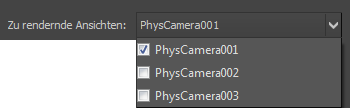

Zu rendernde Ansichten
Wählen Sie Ansichten aus, die Sie rendern möchten. Mit 3ds Max rendert Autodesk Rendering nur Kameraansichten. Durch Klicken auf "Rendern" können Sie ein Rendering von mehr als einer Kameraansicht starten.
