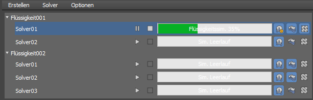

Benutzeroberfläche
Bereich Verwaltungssystem mit zwei Flüssigkeitsobjekten und fünf aktiven Solvern

Bereich Solver
Mit dem Bereich Solver können Sie Flüssigkeiten und Solver verwalten, Berechnungen starten und stoppen, den Simulationsfortschritt überwachen und Simulationskomponenten auswählen.
