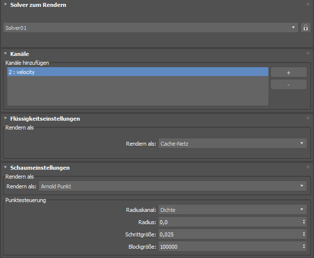

Mit der Gruppe Rendereinstellungen können Sie die Qualitätsparameter zum Rendern der Fluidsimulation anpassen.
Rollout Solver zum Rendern
- Solver-Liste
- Wählt den aktuellen Solver zum Rendern aus dem Dropdown-Menü aus. Klicken Sie auf das Sperrsymbol, um den ausgewählten Solver zu sperren, sodass er nicht verändert wird, wenn Sie zu anderen Solvern wechseln.
Rollout "Kanäle"
Bereich Kanäle hinzufügen
Die Liste Kanäle hinzufügen in diesem Bereich wird unterschiedlich angezeigt, je nach ausgewähltem Rendertyp.
Liste Kanäle hinzufügen (Arnold-Oberfläche)
- Wenn die Arnold-Oberfläche ausgewählt ist, werden bestimmte Kanäle, die in dem Rendering verwendet werden sollen, hinzugefügt oder entfernt, sodass Sie Daten der Simulation z. B. für Maps oder Masken verwenden können. Aktivieren Sie die Kontrollkästchen neben allen Kanälen, die Sie einschließen möchten.
Sie können die Maus über jedes Kanalelement bewegen, um den nicht lokalisierten Bifrost-Kanalnamen mit beachteter Groß-/Kleinschreibung anzuzeigen, den Sie dann in die Arnold-Maps einfügen können, um die Benutzerdaten zu steuern. Wenn Sie den Kanalnamen in ein Feld einfügen möchten, sollten Sie einfach mit der rechten Maustaste auf den gewünschten Kanal aus der Liste Kanalname klicken und Kanalname in Zwischenablage kopieren auswählen, um Fehler zu vermeiden.

- Liste Kanäle hinzufügen (alle anderen Renderingtypen)
- Fügt bestimmte Kanäle für das Rendern hinzu oder entfernt sie. Somit können Sie Daten aus der Simulation beispielsweise in Maps und Masken verwenden. Klicken Sie auf die Schaltfläche +, um das Dialogfeld Kanal hinzufügen zu öffnen. Dort können Sie den Kanal und die Map-Nummer angeben. Wenn Sie einen Kanal mit einem vorhandenen Map-Kanal-Wert hinzufügen, ersetzt der hinzugefügte Kanal den bestehenden Eintrag mit dem gleichen Wert. Klicken Sie auf die Schaltfläche -, um ausgewählte Kanäle aus der Liste zu entfernen.

Rollout Flüssigkeitseinstellungen
Bereich Rendern als
- Rendern als
- Legt fest, wie die Flüssigkeitskomponente der Simulation gerendert wird. In Abhängigkeit von der gewählten Option werden die verschiedenen Flüssigkeitsparameter entsprechend angezeigt. Durch die Auswahl von Cache-Netz wird für die Simulation ein Cache-Netz gerendert. Wird Keine ausgewählt, wird keine Flüssigkeit gerendert.

Rollout Schaumeinstellungen
Bereich Rendern als
- Rendern als
- Legt fest, wie die Schaumkomponente der Simulation gerendert wird. In Abhängigkeit von der gewählten Renderingoption werden die verschiedenen Parameter entsprechend angezeigt. Wird Keine ausgewählt, wird kein Schaum gerendert.
Parameter für Arnold-Punkt
Bereich Punktsteuerung
- Radiuskanal
- Legt als Radiuskanal Statisch oder Dichte fest.
- Radius
- Legt den Radius der Arnold-Punkte fest.
- Schrittgröße
- Setzen Sie diesen Wert beim Rendern mit einem Oberflächenmaterial auf 0,0. Wenn Sie mit einem Volumenmaterial rendern, erhöhen Sie den Wert auf über 0,0.
- Blockgröße
- Legt die Anzahl der Partikel fest, die als Block verwendet werden. Sie können die Größe des Blocks verringern, wenn Ihnen nicht genügend Speicher zur Verfügung steht.
