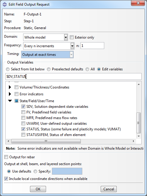

Ausgabe anfordern
Die STATUS-Variable muss in der Liste der Elementausgaben aufgeführt sein. Beispiel:
*OUTPUT, FIELD
*ELEMENTOUTPUT
SDV, STATUS
Die STATUS-Variable kann mit Abaqus/CAE oder durch manuelles Bearbeiten der Eingabedatei mit einem Texteditor zu den Ausgabe-Anforderungen hinzugefügt werden. Mit Abaqus/CAE:
  1. Klicken Sie auf Output > Field Output Requests > Manager
  2. Klicken Sie auf Bearbeiten
  3. Wählen Sie STATUS aus der Liste der Ausgabevariablen
  4. Klicken Sie auf OK.
Anmerkung: Wird dieser Schritt ausgelassen, kann die Elementlöschung dennoch weiterhin ordnungsgemäß ausgeführt werden. Abaqus/Viewer entfernt die gelöschten Elemente jedoch nicht aus der Visualisierung.
