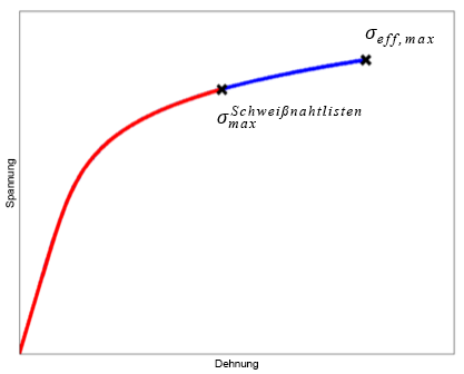

Der Stärkereduktionsfaktor, gleich ob automatisch berechnet oder benutzerdefiniert, wird als einfacher Multiplikator zum Skalieren der Stärke des Materials verwendet. Insbesondere skalieren wir die maximale effektive Spannung σeff,max des Materials.
wobei η der Stärkereduktionsfaktor ist. Er muss im Bereich 0 < η ≤ 1 liegen. Diese Skalierung der maximalen effektiven Spannung bewirkt, dass das Material, das auf der Schweißnaht liegt, früher ausfällt als das gleiche Material, das sich nicht auf der Schweißnahtfläche befindet.
