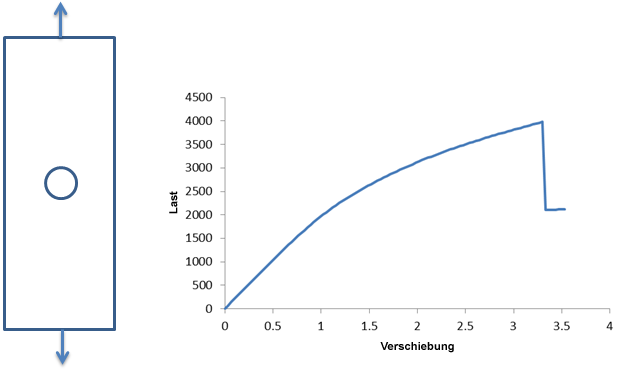

Erstellen einer Last-Verschiebung-Darstellung
Um einen globalen Strukturausfall zu erkennen oder einer bestimmten Verteilung des Schadens eine Verringerung der strukturellen Steifheit zuzuordnen, muss zunächst die Beziehung zwischen der globalen Strukturkraft und der globalen Strukturverformung untersucht werden. Dieser Beziehungstyp wird am besten mithilfe einer einfachen 2D-Darstellung der Kraft in Relation zur Verformung untersucht.
Betrachten Sie die unten gezeigte Darstellung eines zugbelasteten Prüfstückabschnitts, der aus einer spritzgegossenen Platte hergestellt wurde. Zur Bestimmung des Punkts im Belastungsverlauf, an dem der endgültige Ausfall auftrat, muss eine Last-Verschiebung-Kurve erstellt werden. Durch Addition der Reaktionskräfte an allen belasteten Knoten kann die unten gezeigte Last-Verschiebung-Darstellung generiert werden. Ab einer Verschiebung von 1 lässt sich ein beträchtliches Ausmaß von in die Struktur eingeführter Plastizität feststellen. Die plastische Verformung setzt sich fort bis zu einem großen Belastungsabfall bei einer Verschiebung von ungefähr 3,25. Dieser plötzliche Lastabfall verweist auf einen schwerwiegenden Ausfall der Struktur.
Eine Konturdarstellung von SDV1 für dieses Modell würde wahrscheinlich für mehrere Elemente um die Bohrung einen Wert von 2,0 zeigen, was einen schwerwiegenden Ausfall bei einer Verschiebung von ungefähr 3,25 bedeutet.
