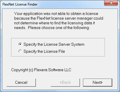

Wenn Sie versuchen, einen Job an den Helius PFA Solver zu übermitteln, und die folgende Fehlermeldung angezeigt wird, müssen Sie möglicherweise die Zeitüberschreitungseinstellung in FlexNet Licence Manager erhöhen.
Um diesen Fehler zu beheben, versuchen Sie es mit folgenden Vorschlägen:
  1. Befolgen Sie die Anweisungen im Dialogfeld FlexNet License Finder, um sicherzustellen, dass das Lizenzserversystem und die Lizenzdatei korrekt angegeben wurden.
  2. Falls weiterhin eine Fehlermeldung mit dem Inhalt angezeigt wird, dass der Lizenzserver ausgefallen ist oder nicht reagiert, erstellen Sie eine neue Systemumgebungsvariable namens FLEXLM_TIMEOUT. Weisen Sie dieser Variablen den Wert 1500000 zu. Der Wert für die Zeitüberschreitung wird in Mikrosekunden angegeben, der Wert 1500000 steht also für 1,5 Sekunden.
