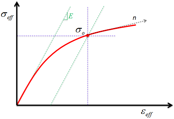

Die Reaktion der Matrixkonstituenten wird mit einem Ramberg-Osgood-Plastizitätsmodell [13] wiedergegeben. Das Modell wurde verbessert und nun kann mit der prognostizierten Plastizitätsreaktion die Empfindlichkeit in Richtung der Last, die relativ zur Faserrichtung verläuft, dargestellt werden. Die effektive gehärtet Fließfestigkeit der Matrixkonstituentenmaterialien kann wie folgt dargestellt werden werden:
wobei σ0 und n die typischen vom (isotropen) Standard-Ramberg-Osgood-Plastizitätsmodell verwendeten Materialparameter darstellen. εp,eff geben die effektive plastische Dehnung der Matrixkonstituentenmaterialien an. Die Fließfunktion ist dann erfüllt, wenn die effektive Spannung der Matrixkonstituenten der gehärteten Fließfestigkeit entspricht.

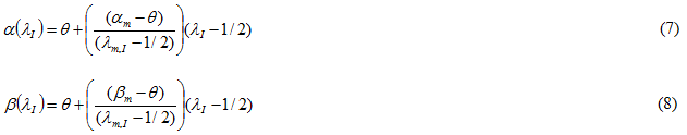

Wir möchten darauf hinweisen, das das Material nur dann eine starke Richtungsabhängigkeit aufweist, wenn der Grad der Faserausrichtung relativ hoch ist. Sind die Fasern zufällig ausgerichtet, muss die Plastizitätsreaktion zu einer isotropen Reaktion zurück geändert werden. Um diese verhaltensbezogenen Merkmale miteinzuschließen, dürfen die richtungsabhängigen Gewichtungskoeffizienten (α, β) nicht konstant sein. Stattdessen müssen sie Funktionen des Faserausrichtungsgrads sein. In gegenwärtigen Modell wird angenommen, dass α und β lineare Funktionen des Faserausrichtungsgrads, gemessen am höchsten Eigenwert λI des Faserausrichtungstensors, sind.
In den Gleichungen 7 und 8, αm und βm stellen Werte von α und β dar. Sie wurden so optimiert, dass sie sich an die Reaktionscharakteristiken eines stark ausgerichteten Materials mit dem höchsten Faserausrichtungseigenwert λm, I anpassen. θ ist der Wert, den sowohl α als auch β erreichen sollten, wenn eine zufällige Faserausrichtung auftritt. Beachten Sie, dass der Wert λI von 1.0 für ein exakt ausgerichtetes Materials bis zu 1/3 für ein Material mit einer völlig zufälligen Faserorientierung in alle drei Richtungen (vollständig isotrop) reicht.
Es ist jedoch unwahrscheinlich, dass dünne Spritzgussteile eine echte zufällige 3D-Faserverteilung aufweisen. Wahrscheinlicher ist, dass dünne Spritzgussteile einige Positionen enthalten, die eine zufällige Faserorientierung in der Ebene des Spritzgussteils, jedoch nicht in Richtung der Formteildicke, aufweisen (d. h. λI = 1/2). Um diese häufiger auftretende Form der Isotropie zu berücksichtigen, enthalten Eqs. 7 und 8 den Koeffizient (λI - 1/2), wodurch sichergestellt wird, dass wenn λI = 1/2, α und β den selben Wert für θ erreichen und das Material somit isotrop wird.
