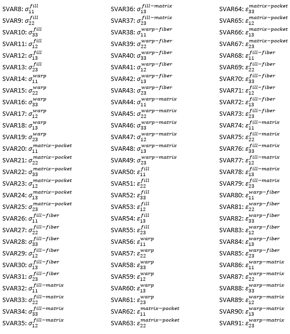

Bei einer progressiven Ermüdungsanalyse mit unidirektionalen Materialien speichern SVAR8 bis SVAR31 die einzelnen Komponenten der Matrixdurchschnittsspannungs- und -dehnungszustände und der Faserdurchschnittsspannungs- und -dehnungszustände (was SVAR12 bis SVAR35 bei statischen Analysen entspricht).

Im Fall von gewebten Verbundwerkstoffen speichern die übrigen MCT-Zustandsvariablen die einzelnen Komponenten der Durchschnittsspannungs- und -dehnungszustände in den verschiedenen Superkonstituenten und Konstituenten (z. B. Schuss = Schussgarn-Superkonstituente, Kett = Kettgarn-Superkonstituente, Matrixtasche = Matrixkonstituente der Zwischengarn-Matrixtaschen, Schussmatrix = Matrixkonstituente des Schussgarns, Kettmatrix = Matrixkonstituente des Kettgarns, Schussfaser = Faserkonstituente des Schussgarns, Kettfaser = Faserkonstituente des Kettgarns).

Bei einer progressiven Ermüdungsanalyse mit gewebten Materialien werden SVAR11 bis SVAR94 verwendet, um die einzelnen Komponenten der Zustände der durchschnittlichen Spannung und Dehnung in den unterschiedlichen Superkonstituenten und Konstituenten zu speichern (was SVAR8 bis SVAR91 bei statischen Analysen entspricht).
