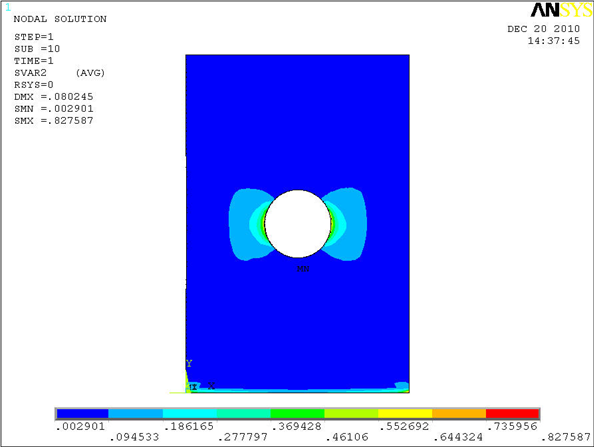

  4. Um SVAR2 unter Verwendung eines PLNSOL-Konturdiagramms darzustellen, geben Sie PLNSOL,SVAR,2 in der Befehlszeile ein. Das Standarddiagramm stellt den unteren Abschnittspunkt der unteren Schicht und den oberen Abschnittspunkt der oberen Schicht dar. Das Konturdiagramm sollte in etwa der unten gezeigten Abbildung gleichen. Geringfügige Unterschiede sind in der Regel das Ergebnis von Netzvariationen.
  5. Beachten Sie, dass in Lage 1 der maximale Wert von SVAR2 gleich 0.83 ist. Dieser Wert tritt aufgrund der Randbedingungen auf der unteren Fläche auf. Wenn die Randbedingung "Spannungskonzentration" ignoriert wird, beträgt der größte Wert von SVAR2 ungefähr 0.55 und tritt in der Nut auf. Da der maximale Wert von SVAR2 nahe der Nut kleiner als 1 ist, wird für Lage 1 kein Matrixversagen prognostiziert.

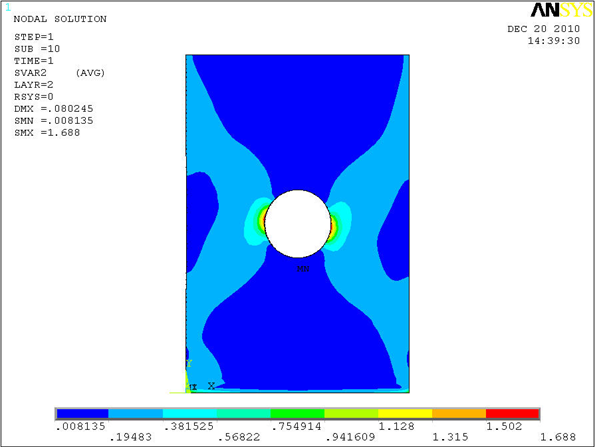

    Zum Anzeigen von Ergebnissen in einer bestimmten Lage (oder Schicht) der Verbundplatte kann der Befehl LAYER verwendet werden.
  6. Geben Sie LAYER,2 in der Befehlszeile ein, um die Ergebnisse in Lage 2 (90-Grad-Lage) anzuzeigen.
    Anmerkung: Es kann erforderlich sein, auf Utility Menu > Plot > Replot zu klicken, um das Grafikfenster zu aktualisieren. Die Ergebnisse für Lage 2 werden unten angezeigt.
  7. In Lage 2 beträgt der maximale Wert von SVAR2 1.69, was bedeutet, dass für Lage 2 ein Matrixversagen prognostiziert wird. Um herauszufinden, für wann ein erstmaliges Matrixversagen prognostiziert wird, durchlaufen Sie die Sätze, bis SVAR2 größer als 1 ist. Befehle zum Anzeigen von Ergebnissen zu bestimmten Zeitpunkten können über Main Menu > General Postproc > Read Results oder unter Verwendung des Befehls SET aufgerufen werden.
  8. Durchlaufen Sie den Schritt, beginnend mit Unterschritt 1, während Sie das Grafikfenster aktualisieren, um den Beginn des Versagens in Lage 2 zu ermitteln.
