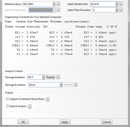

Wählen Sie aus der Liste Materialbibliothek das Material IM7_8552.
Anmerkung: Die vom Einheitensystem abhängigen Konstruktionskonstanten für dieses Material werden im Dialogfeld aufgelistet, sodass Sie sie überprüfen können.
Da dieses Modell Zoll und Pfund als Basiseinheiten verwendet, wählen Sie lb/in/R aus der Liste Modelleinheiten auswählen. Es gibt vier Einheitensysteme, aus denen Sie wählen können. Das vorgegebene Einheitensystem ist "N/m/K".
Wählen Sie 1 als Faserrichtung.
"2" kann auch als Faserrichtung verwendet werden, aber diese Option würde eine andere Verbundlayup-Ausrichtung als die Richtung "1" erfordern. Als allgemeine Regel wird empfohlen, "1" als Faserrichtung zu verwenden, um die Konsistenz zwischen den Modellen zu bewahren. Gelegentlich ist es aufgrund der Kombination von komplexer Modellgeometrie und Ausrichtungsbeschränkungen nicht möglich, eine Ausrichtung in Abacus zu erstellen, welche die Richtung "1" als Faserrichtung zulässt. In solchen Fällen kann es erforderlich sein, die Richtung "2" als Faserrichtung zu verwenden.
Wählen Sie im Menü Schadensentwicklung die Option Keine. Bei deaktiviertem progressiven Versagen bleibt die Steifheit der Elemente während der gesamten Analyse unverändert. Im Gegensatz dazu wird, sofern Unterprogramme für sofortige oder energiebasierte Schädigungsentwicklung verwendet werden, die Steifigkeit der Elemente reduziert, nachdem vom Ausfallkriterium ein Ausfall prognostiziert wurde.
Das Plug-In sollte wie unten dargestellt angezeigt werden.
