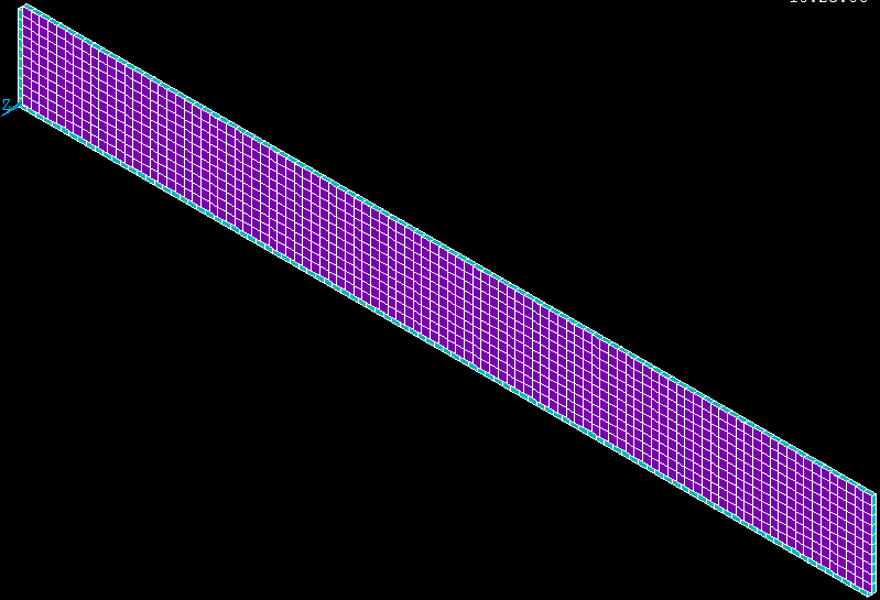

  2. Geben Sie in die Befehlszeile CZMESH, , , 11, Z, 0.5 ein, um eine Schicht mit kohäsiven Elementen in der Mitte unseres Trägers (Z = 0.5 mm) zu erstellen. Das Graphics-Fenster sollte wie folgt angezeigt werden:
Der Befehl CZMESH erstellt eine Schicht kohäsiver Elemente mit der Dicke Null. Diese Elemente verwenden das vorher definierte INTER 205-Element. Die kohäsiven Elemente verwenden die mithilfe des Werkzeugs zum Erstellen von kohäsiven Materialien definierten kohäsiven Materialien von Helius PFA.
