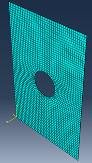

  7. Vernetzen Sie das Bauteil, indem Sie auf das Symbol "Mesh Part" klicken oder in der Hauptsymbolleiste Mesh > Part wählen. Klicken Sie auf die Schaltfläche Yes. Das resultierende Netz sollte dem unten abgebildeten ähneln.
