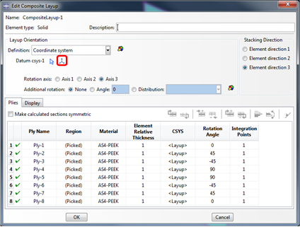

  5. Zur Ausrichtung der Lagen muss ein Bezugskoordinatensystem erstellt werden. Klicken Sie im Feld Layup Orientation auf die Schaltfläche Create, die sich innerhalb des rot umrandeten Bereichs in der Abbildung unten befindet.

  8. Das Dialogfeld Edit Composite Layup wird wieder angezeigt. Klicken Sie auf die Schaltfläche Select. Klicken Sie im Ansichtsfenster auf die Schaltfläche Datum CSYS List..., und wählen Sie im Dialogfeld, das angezeigt wird,. CompositeOrientation. Klicken Sie auf OK.
  9. Wählen Sie im Dialogfeld, das erneut angezeigt wird, die Platte aus dem Ansichtsfenster als Region, AS4-PEEK als Material und 1 als den Wert für Element Relative Thickness.
    • Tipp: Um alle Lagen auf einmal zu bearbeiten, klicken Sie mit der rechten Maustaste auf die Schaltflächen "Region", "Material" und "Element Relative Thickness, und wählen Sie die Option "Edit" (oberste Option im Menü).
  10. Geben Sie die Werte 0, 45, 45, 90, 90, 45, 45, 0 als Drehwinkel (Rotation Angle) für die Lagen Ply-1 bis Ply-8 ein. Das Dialogfeld sollte wie unten dargestellt angezeigt werden.

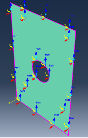

  11. Klicken Sie auf den Rotation Angle-Eintrag für Ply-1. Die Ausrichtung von Ply-1 wird jetzt relativ zur Platte im Ansichtsfenster angezeigt. Stellen Sie sicher, dass Ply-1 die in der folgenden Abbildung gezeigte Ausrichtung hat.
    Die 1-Achse in der Abbildung unten stellt die Faserrichtung dar, da "1" als Faserrichtung im Plug-In "Verbundmaterial erstellen" angegeben wurde. Wenn "2" als Faserrichtung angegeben wurde, würde die 2-Achse die Faserrichtung darstellen.
