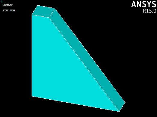

  4. Erstellen Sie zuerst die Geometrie für den Gummibelag zur Verteilung der Last auf der Oberseite des Balkens. Es werden Keypoints verwendet, um das Volumen in Millimetereinheiten zu erstellen.
  5. Klicken Sie auf "Main Menu" > "Preprocessor" > "Modeling" > "Create" > "Keypoints" > "In Active CS".
  6. Weisen Sie im Dialogfeld, das angezeigt wird, dem ersten Keypoint die Nummer 1 und Koordinaten (2.5, 2.1, 0.0) zu, und klicken Sie auf Apply.
  7. Wiederholen Sie diesen Vorgang für die verbleibenden sieben Keypoints:
    • 2, (2.5, 2.1, 0.5)
    • 3, (0.0, 2.1, 0.5)
    • 4, (0.0, 2.1, 0.0)
    • 5, (0.5, 4.725, 0.0)
    • 6, (0.5, 4.725, 0.5)
    • 7, (0.0, 4.725, 0.5)
    • 8, (0.0, 4.725, 0.0)
    Klicken Sie auf OK.
  8. Erstellen Sie nun das Volumen, indem Sie auf "Main Menu" > "Preprocessor" > "Modeling" > "Create" > "Volumes" > "Arbitrary" > "Through KPs" klicken.
  9. Geben Sie im Dialogfeld, das angezeigt wird, 1, 2, 3, 4, 5, 6, 7, 8 ein, und klicken Sie auf OK. Die Reihenfolge bei der Auswahl der Keypoints ist wichtig, um das richtige Volumen zu erstellen.

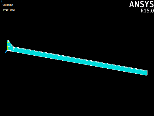

  10. Im letzten Schritt erstellen Sie die Geometrie des Balkens.
  11. Klicken Sie auf "Main Menu" > "Preprocessor" > "Modeling" > "Create" > "Volumes" > "Block" > "By Dimensions".
  12. Geben Sie in dem Dialogfeld, das angezeigt wird, die folgenden Werte ein, und klicken Sie auf OK.
    • X1, X2 = 0, 60
    • Y1, Y2 = 0, 2.1
    • Z1, Z2 = 0, 0.5
