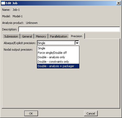

Wenn die Analyse aus Abaqus/CAE heraus übermittelt wird, kann die doppelte Genauigkeit auf der Registerkarte "Genauigkeit" im Dialogfeld "Job bearbeiten" ausgewählt werden. Wählen Sie die Option "Double - Analyse + Packager" im Abaqus/Explicit-Dropdown-Menü für die Genauigkeit wie unten gezeigt. Diese Option kann auch dauerhaft in der Abaqus Umgebungsdatei (abaqus_v6.env) festgelegt werden, indem die Variable "double_precision" auf BOTH gesetzt wird.

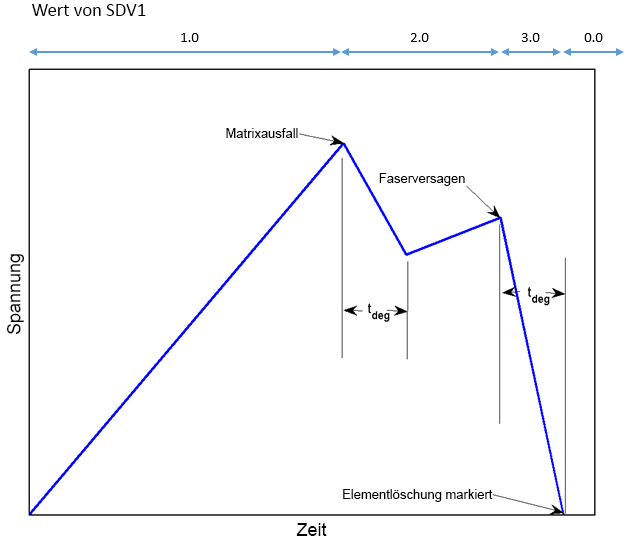

Ein Integrationspunkt wird zum Löschen markiert, wenn ein Faserversagen abgeschlossen ist. Unter Abschluss versteht man, dass das Faserversagen eingesetzt hat und das Material vollständig linear über die Materialdegradationszeit bis zum Faserausfallzustand degradiert ist (siehe Abbildung in Anhang A10). Bei gewebten Verbundwerkstoffen löst ein Faserversagen in einem Garn unabhängig vom Ausfallzustand des anderen Garns das Löschen von Elementen aus.

Der Wert von SDV1, die Schadensvariable, verhält sich in Abaqus/Explicit-Analysen anders. Nach einem Faserausfallereignis wird die Steifheit des Integrationspunkts für eine bestimmte Degradationszeit auf null reduziert. Die Degradationszeit ist in BMK 11 angegeben. Nach Abschluss der Degradation wird der Wert von SDV1 von 3.0 auf 0.0 geändert.
Wert von SDV1 Einzelner Schadenszustand des Verbundmaterials
1.0 Unbeschädigte Matrix, unbeschädigte Faser
2.0 Matrix mit Ausfall, unbeschädigte Faser
3.0 Matrix mit Ausfall, beschädigte Faser
0.0 Auf null reduzierte Elementsteifigkeit nach Faserversagen und Degradationszeit
