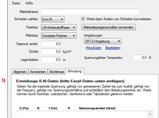

Registerkarte "Unidirektionale Ermüdung"
Wenn dass Material, das erstellt wird, für eine Ermüdungsanalyse verwendet werden soll, müssen Ermüdungsdaten auf der Registerkarte "Ermüdung" eingegeben werden.
N – Ermüdungsdaten
Dieses Feld enthält experimentelle Daten zur Lagenermüdung, bei denen es sich um S-N-Datenpunkte handelt. Ein S-N-Datenpunkt umfasst die folgenden Informationen:
Diese Daten dienen zur Optimierung der in einer Helius PFA-Ermüdungsanalyse verwendeten Materialermüdungskonstanten.
Für die Durchführung der Optimierung sind mindestens zwei Datenpunkte mit einem Belastungswinkel von 0 bis 2° und zwei Datenpunkte mit einem Belastungswinkel von 2 bis 90° erforderlich.

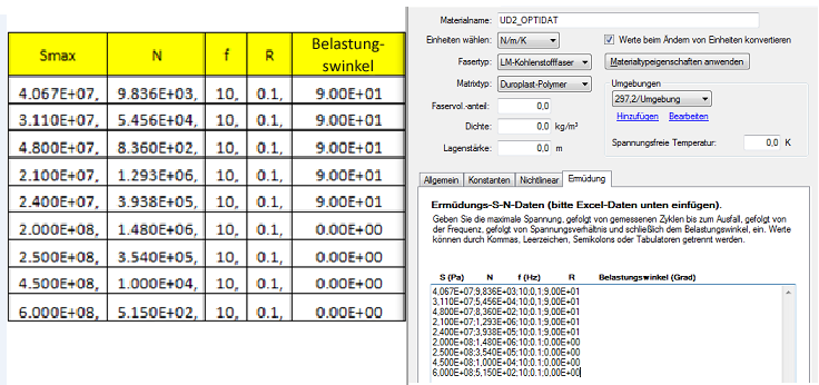

Angenommen, die unten aufgeführten Daten werden als experimentell gemessene Ermüdungsdaten bereitgestellt. Diese Daten würden dann wie unten gezeigt über die grafische Benutzeroberfläche eingegeben.
