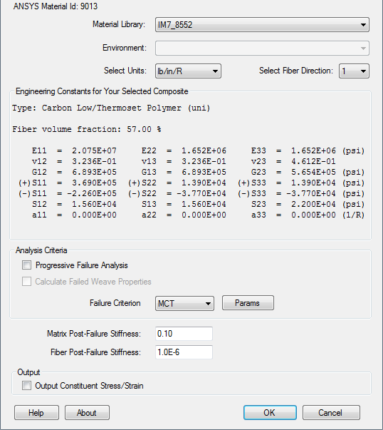

In den folgenden Schritten wird ein Benutzermaterial mithilfe der grafischen Benutzeroberfläche von Helius PFA definiert.
  1. Klicken Sie in der ANSYS-Symbolleiste auf die Schaltfläche HELIUS und wählen Sie Verbundmaterial erstellen aus.
    Anmerkung: Die Schaltfläche HELIUS funktioniert nur im Modellerstellungs-Vorprozessor (/PREP7).
  2. Wählen Sie aus der Liste "Materialbibliothek" das Material IM7_8552.
    Die vom Einheitensystem abhängigen Konstruktionskonstanten für dieses Material werden im Plug-In aufgelistet, sodass Sie sie überprüfen können. Beachten Sie, dass die ANSYS-Material-ID (matID) für dieses Material ebenfalls im Dialogfeld angezeigt wird. Dieser Wert unterscheidet sich möglicherweise von Computer zu Computer.
  3. Da dieses Modell Zoll und Pfund als Basiseinheiten verwendet, wählen Sie lb/in/R aus der Liste "Einheiten auswählen".
    Es gibt vier Einheitensysteme, aus denen Sie wählen können. Das vorgegebene Einheitensystem ist "N/m/K".
  4. Wählen Sie 1 als Faserrichtung.
    "2" kann auch als Faserrichtung verwendet werden, aber diese Option würde eine andere Verbundlayup-Ausrichtung als die Richtung "1" erfordern. Als allgemeine Regel wird empfohlen, "1" als Faserrichtung zu verwenden, um die Konsistenz zwischen den Modellen zu bewahren. Gelegentlich ist es aufgrund der Kombination von komplexer Modellgeometrie und Ausrichtungsbeschränkungen nicht möglich, eine Ausrichtung in ANSYS zu erstellen, welche die Richtung "1" als Faserrichtung zulässt. In solchen Fällen kann es erforderlich sein, die Richtung "2" als Faserrichtung zu verwenden.
  5. Deaktivieren Sie im Feld "Analysekriterien" die Option Progressive Versagensanalyse. Bei deaktivierter progressiver Versagensanalyse bleibt die Steifheit der Elemente während der gesamten Analyse unverändert. Im Gegensatz dazu wird, wenn fortschreitendes Versagen aktiviert ist, die Steifheit der Elemente reduziert, nachdem vom Fehlerkriterium ein Ausfall prognostiziert wurde. Das Dialogfeld sollte wie unten dargestellt angezeigt werden.
  6. Klicken Sie auf OK.
