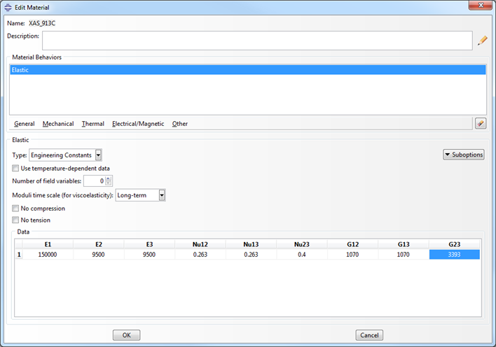

  1. Erstellen Sie mithilfe des Moduls "Property" ein neues Material (Material > Create), elastisch und vom Typ "Engineering Constants", und geben Sie die Werte von oben in der Einheit N-mm ein. Geben Sie dem Material den Namen XAS_913C. Das vollständig ausgefüllte Dialogfeld "Edit Material" sollte wie unten dargestellt angezeigt werden.
