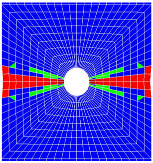

  3. Die Zustandsvariable SVAR1 kennzeichnet den diskreten Schadenszustand des Verbundmaterials. Zur grafischen Darstellung dieser Variablen verwenden Sie den PLESOL- oder den PLNSOL-Befehl. Das PLESOL-Konturendiagramm mittelt die Werte nicht über Elementgrenzen hinweg, während das PLNSOL-Konturendiagramm Durchschnittswerte über Elementgrenzen hinweg verwendet. Da SVAR1 diskrete Werte hat, ist das PLESOL-Diagramm das nützlichere. Beachten Sie, dass Power Graphics über den Befehl /GRAPHICS,FULL deaktiviert werden muss, um SVARs größer als 11 anzuzeigen.
  4. Um SVAR1 unter Verwendung eines PLESOL-Konturdiagramms darzustellen, geben Sie PLESOL,SVAR,1 in der Befehlszeile ein. Das Vorgabediagramm stellt den unteren Section-Punkt der unteren Schicht und den oberen Section-Punkt der oberen Schicht dar.
  5. Da es drei mögliche Werte von SVAR1 für unidirektionale Helius PFA-Materialien gibt, ist es nützlich, die Konturfarbwerte anzupassen. Klicken Sie auf PlotCtrls > Style > Contours > Non-uniform Contours. Nehmen Sie im Dialogfeld, das angezeigt wird, die Zuweisungen V1 = 1, V2 = 2 und V3 = 3 vor, und klicken Sie auf OK. Das Konturdiagramm sollte in etwa der unten gezeigten Abbildung gleichen. Geringfügige Unterschiede sind in der Regel das Ergebnis von Netzvariationen.
  6. In der folgenden Tabelle sind die drei möglichen Werte für SVAR1 und die entsprechenden Ausfallzustände und Konturfarben aufgelistet.

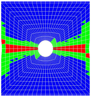

    Zum Anzeigen von Ergebnissen in einer bestimmten Lage (oder Schicht) der Verbundplatte verwenden Sie den Befehl LAYER.
  7. Geben Sie LAYER,2 in der Befehlszeile ein, um die Ergebnisse in Lage 2 (0-Grad-Lage) anzuzeigen.
    Anmerkung: Es kann erforderlich sein, auf Plot > Replot zu klicken, um das Grafikfenster zu aktualisieren. Das Konturdiagramm von SDV1 für Lage 2 am Ende des Belastungsschritts wird unten gezeigt.

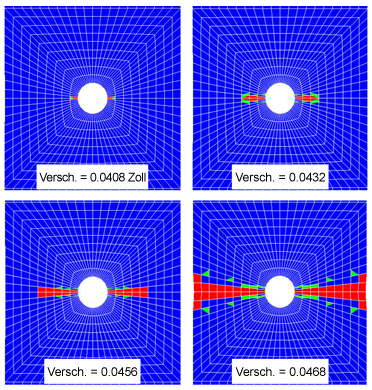

  8. Das Anzeigen des Ausfallfortschritts ist häufig für die Visualisierung des Versagens einer Struktur nützlich. Klicken Sie auf Main Menu > General Postproc > Read Results, oder verwenden Sie den Befehl SET, um Ergebnisse zu bestimmten Zeitpunkten anzuzeigen.
  9. Durchlaufen Sie den Schritt, beginnend mit Unterschritt 1, während Sie das Grafikfenster aktualisieren, um den Beginn und die Ausbreitung des Versagens in Lage 2 zu ermitteln.
    • Geben Sie den Befehl SET, 1, substep# ein, oder verwenden Sie Main Menu > General Postproc > Read Results > By Load Step.
  10. Der Ausfallfortschritt in ply-2 wird unten gezeigt. Wie erwartet, beginnt das Versagen an den Ecken der Nut und breitet sich bis zum endgültigen Versagen seitlich in Richtung der Plattenkante aus.
