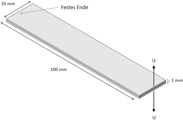

Dieses Lernprogramm enthält eine schrittweise Anleitung zum Erstellen und Analysieren eines DCB-Modells (Doppelbalken), das die Funktion für kohäsive Elemente von Helius PFA verwendet. Das Problem besteht aus einem unidirektionalen Träger aus Verbundmaterial (die Faserrichtung ist parallel zur langen Kante der Probe), der an einem Ende befestigt ist und durch eine Schicht aus kohäsiven Elementen getrennt ist. In entgegengesetzter Richtung auf das freie Ende des Trägers angewandte identische Verschiebungen erzwingen den Beginn der Delaminierung am freien Ende und werden auf das feste Ende bis zu einem reinen Bruch des Modus I übertragen. Die DCB-Bemaßungen und -Belastungen werden unten angezeigt.
Der Träger verwendet SOLID185-Elemente für die Lagen und INTER205-Elemente für den kohäsiven Layer.
