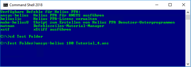

  2. Ändern Sie das Verzeichnis in das Verzeichnis mit der Eingabedatei, indem Sie Folgendes eingeben:
    cd [directory address]
    Beispiel: Wenn sich die Eingabedatei im Ordner "c:\test folder" befindet, geben Sie "cd c:\test folder" ein, wie unten gezeigt.
  3. Übermitteln Sie den Job durch Eingabe des folgenden Befehls wie unten gezeigt:
    ansys-helius 180 Tutorial_4.ans
    Im obigen Beispiel ruft ansys-helius die Stapeldatei auf, die Jobs mit der benutzerdefinierten ausführbaren ANSYS-Datei übermittelt. 180 ist die Version von ANSYS (170, 171 und 172 sind die anderen gültigen Optionen) und Tutorial_4.ans ist der Name der Eingabedatei.
